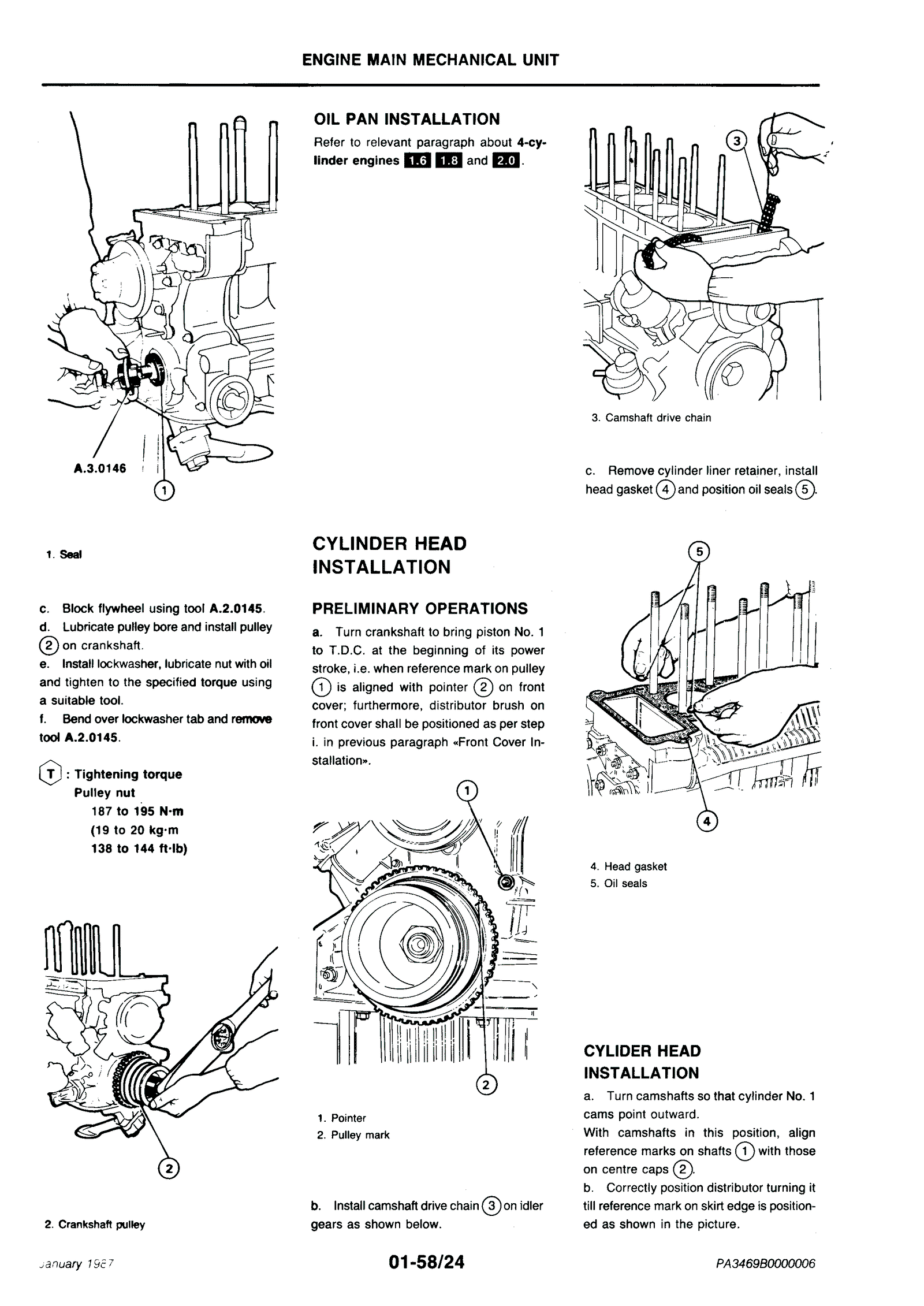

Desse oljetetningane som er merka som nr 5 på tegninga, er det heilt vanlige o-ringar? Kor får eg fatt i dei? Eg skulle hatt dei så fort som mogleg. Viss eg ikkje tar heilt feil så er det vel oljekanalar til toppen som går opp der?
Sjå der ja, dei ligg jo inni lag med pakningen jo :) Eg trudde dei var litt større enn det dei var. takk for svar ..
