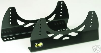

Har kjøpt meg en OMP-stol med fester.
Disse festene skal settes fast i bilen med minimum 8mm bolter.
Må man sveise fast firkantrør før dette gjøres, eller kan man bruke skinnene i bilen til dette?
Må man evt forsterke på undersiden?

Jeg har kjøpt inn egne braketter fra OMP (HC/731). Disse kan i følge instruksjonen festes direkte til gulvet eller evt. skinner som står der fra før. I min bil står det to stykk Alfaseter fra en GTV6. Disse er skrudd fast og kan ikke beveges, men underdelen av skinnene er beholdt.
Planen min var derfor å feste OMP-brakettene over disse med gjennomgående (rustfrie) bolter med skiver og muttere på undersiden av bilen. Stolen settes da oppi og burde oppfylle kravene ovenfor.
