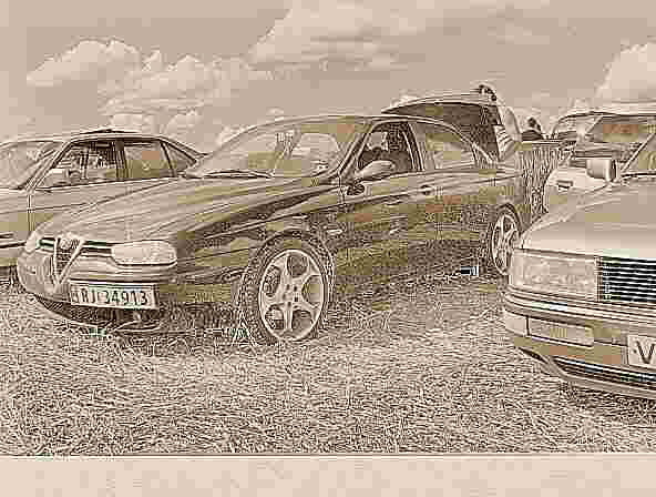

Min alfa romeo 156 på gatebiltreff på rudskogen juli07
Slenger opp et par bilder av alfa romeo 156en min når jeg var på rudskogen i sommer. Nå står den i garasje til litt ombygging. Tatt ut alt interiør, trekke om til svart tak, bytte stoler ( bøttestoler) og mye annet småting , tatt av fangere (styling m serie2 front på vei), felger skal byttes, lykter skal byttes, xenon kit ligger klart ( bosh), foringer under skal byttest til poly, eibach sportsdempere, 1.8 motoren skal ombygges litt : kvassere kammer, nye ventiler(større) samt dobbler fjører(strammere enn orginale) , porting av topp m kanalblåsing, må få større grenrør enn det som står på nå, ny turtallsperre som sperrer på 8500 omd, Turbokit m greddy cooler. Dette var grovt forklart hva som skal skje. Men motorbyggingen tror jeg ikke blir ferdig i 08, så bilen kommer nok til å gå me litt uorg 1.8 maskin til 09 :D
Det som er gjort m bilen på bildene er eibach senket 35mm, full supersprint fra blokken, ommbygg på innsug, felger, tonet vinduer framme/bak, vinge.

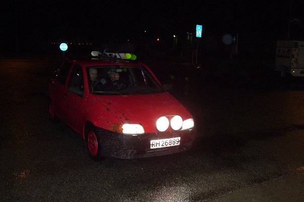

Slenger også ut noen bilder her av vinterbilen min, satser på det går greit. Har nettopp montert xenon kit (bosh- skikkelig xenon) og fått på 2 tusenmetere. Bare for å få harryfaktoren litt opp på bilen :P Gir jo egentlig faen i hele puntoen ;D hehe

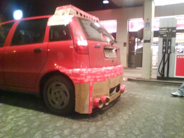

Må og slenge ut et par bilder fra en dag vi kjeda oss og fant ut vi skulle style puntoen på 1 time.
Med papp! hehe
