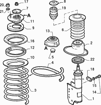

Når disse lagra er gåen, snurrer ikke fjæra på fjærbeinet fritt, og selvopprettinga blir treig. hakkinga forklarte jeg lenger opp.
Få noen til å svinge fra side til side mens du betrakter fjærene, du vil sikkert se at de hakker (henger igjen en stund på fjærbeinets bevegelse, før den slipper.) Det nevnte lagret er nr 22 på tegninga

er nok garantert disse lagrene som er defekte.  koster noen hundre hos veng , delenummer hos veng er GK141
