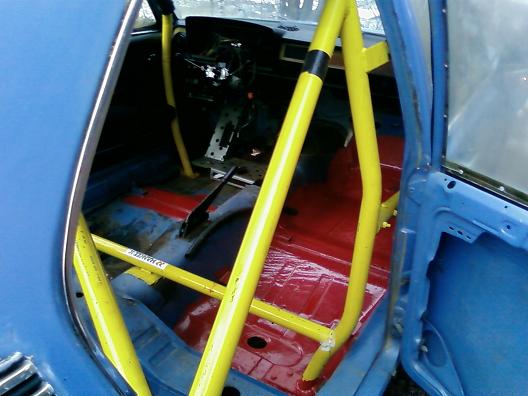

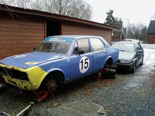

Da kom endelig tiden for å legge ut en prosjektråd om mitt baneprosjekt. Bilen er en 1976 modell alfetta som i 1989 ble importert fra Italia til Sverige for bruk i racing. Bilen ble bygget om og gikk vel i noen år i den svenske "långlopp"-serien. Ble tatt inn til Norge rundt nyttår 2000/2001 og ble tydeligvis bare ribbet. Kjenner ikke til noen av de som har eid den i Norge bortsett ifra han jeg kjøpte den av (Robert Sørensen).
Bilen ser MILDT sagt GODT BRUKT ut og passer derfor best som ræser  ;)
Det som allerede sitter på bilen og er gjort med den så jeg slipper ordne det selv er Følgende:
6/7-punkts veltebur (har ikke målt hovedbøylen enda)
Alle vinduer på bilen med unntak av frontrute og trekantvinduene på framdører er i lexan
Alt av avstivninger i dører/bagasjelokk/panser etc er kappet vekk for å lette bilen.
Interiør og støydemping finnes ikke.
Heller ikke tectyl eller asfalt.
Batterikasse finnes i bagasjerom.
Reservehjulsbrønn kappet bort.
Oversikt over det som må gjøres på bilen (tatt fra hodet i vilkåerlig rekkefølge):
Anskaffelse av motor (aner ikke hva enda, men det tar jeg som det kommer).
Mellomaksel som passer på montert girkasse og fremtidig motor må skaffes.
Giroverføringer må fremskaffes.
Sete + belter.
MASSE elektriske tilkoblinger som må ordnes opp i og lokalisere dems misjon i bilen.
Torsjonsstaver og helst 4 dempere av annet merke enn GULE KONI som da er montert på bilen nå.
Overhaling av calippere/bremser generelt.
Diverse kosmetisk jobb for å få bilen til å fremstå som noe bedre enn en bulkete smårusten gammel alfetta.
Enn så lenge så har jeg ikke fått gjort stort mer enn å polere bilen (den hadde mugg over hele karosseriet når jeg hentet den) samt kostemale litt her og der med hammerlakk. Siden det er det jeg enklest får tak i og jobber lettest med så maler jeg hele gulvet under med svart hammerlakk og bærearmer/triangel etc maler jeg i RØD hammerlakk.  ::)
