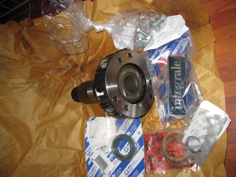

Da er front diffen overhalt (den som sitter på girkassen) Ble langt fra billig men gøy skal det bli når bilen er på veien igjen om 14 dagers tid.
Arbeidet ble gjordt hos Breiby Bilverksted i Ski og delene er levert fra Tanc Barratt i England. Noen bilder av ny delene under  :)

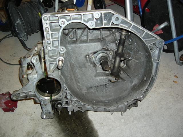

Grur meg til å få kassa på plass, det var trangt som f...

Ja blir vel bra etter hvert. Litt stillstand nå da han som overhalte diffen glemte å sende med stikk akslingen som står i diffen. Det er så trangt at jeg ikke får den inn når kassa er på plass.

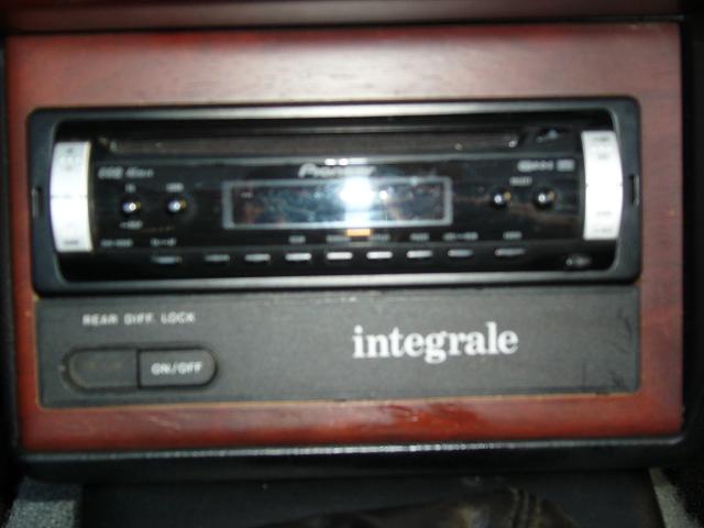

Også et bilde av tøffeste knappen i bilen, litt uklart men...
Det kjipe med denne er at den kobler ut over 20km/t, har planer om å fikse det men ikke så viktig når det aldri kommer snø..
Ja det er litt kipt, men er det ikke 30km/t da

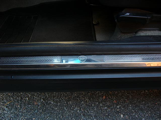

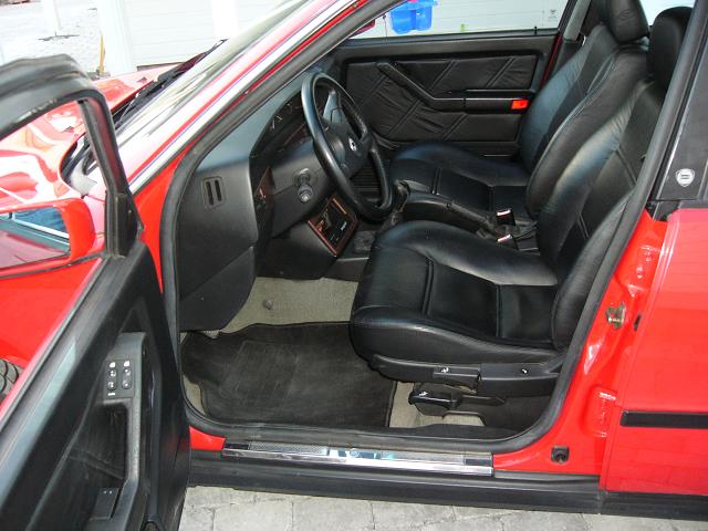

Et bilde av interiøret også, synd at 155 ikke fikk slikt kvalitet skinn ;D. Eneste å utsette er da skulle sett litt mere sportslig ut(sitter veldig bra)
