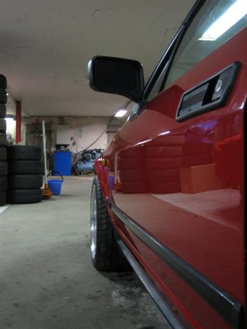

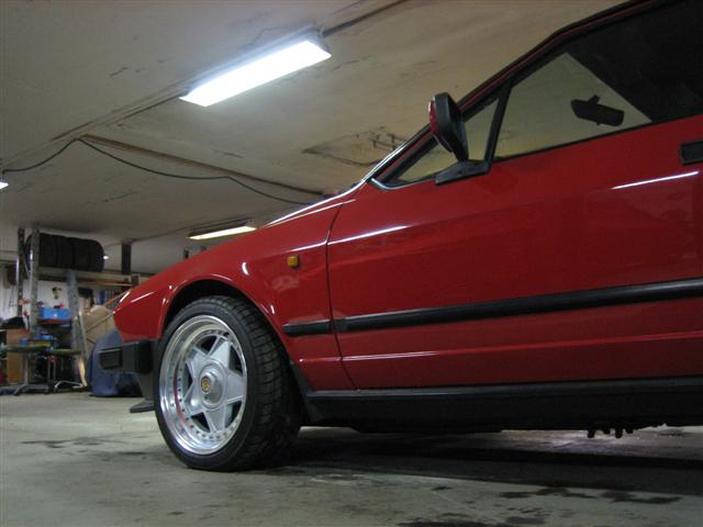

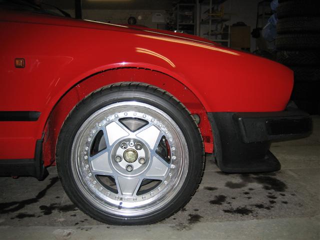

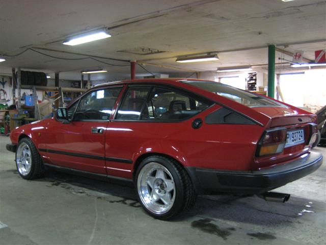

Rapporter innlegg #1 Skrevet 27. oktober 2007 Etter to år er er min kjære tilbake i låven - rettpå vinterlagring Har fått vasket den i dag og slengt på et sett Compomotive TS felger - det er vel det eneste jeg gidder å gjøre før våren nærmer seg igjen. I mellomtiden får jeg spare til et ordentlig datasprut så jeg får ut effekten fra strikkmotoren - med original Bosjh sjiten er det vel mindre nå enn originalt Snart sommer eller? Noen flere bilder ligger på http://home.chello.no/~alfator - lenge siden den er oppdatert, men men... Anyways, jeg trenger en ny sender til speedometeret - noen som vet om denne er å få kjøpt ny? Den jeg har skal være det samme som på 75, med andre ord siste typen...? Hvis noen skulle vite om helt nye støtfangere så rop ut - da vanker det en flaske eller to med vin Kjipt med all den gamle plastikken... Siter Del dette innlegget Lenke til innlegg Del på andre sider

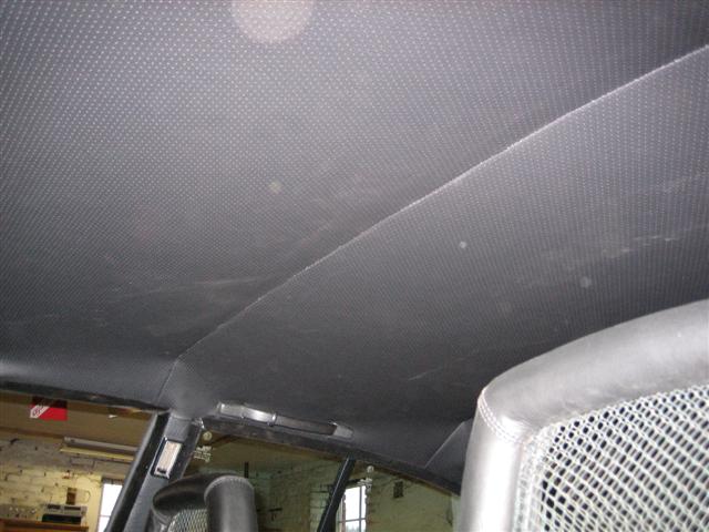

Rapporter innlegg #9 Skrevet 27. oktober 2007 Snakker om hermegås! Comp TS felgene er konge. F40 har dog Speedline.. Grattis med fint resultat! hehe, gjett hvilket type ratt som sitter i Fikk sydd nytt taktrekk i sort skinn, ble fint syns jeg. Tok bildet med blits, så det ble feil farge og det er heller ikke så møkkete som det ser ut på bildet.... Pris på 1 ny Compomotive TS felg 9x16 er 5820,- Så kommer dekk i tillegg selvfølgelig. Felgene jeg kjøpte skal være 9,5 bak - de kostet flæsk men hadde nye dekk så jeg sparte nok noen lapper likevel... Siter Del dette innlegget Lenke til innlegg Del på andre sider
