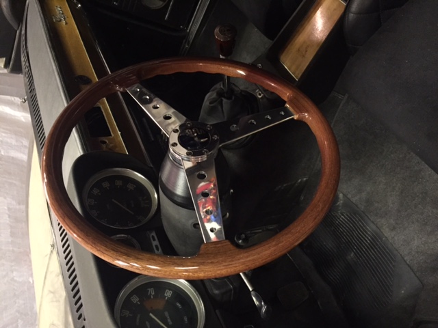

Ikke sett spørsmål ved rattmonteringen før du har sett førerens hender, du vet hvor du har tommelen?
Har du fex ti tommler blir dette heelt naturlig. :);)
Hva het nå den Halfdan Sivertsen låta igjen..
NU - er rattet riktig :)
To skritt frem og ett tilbake...

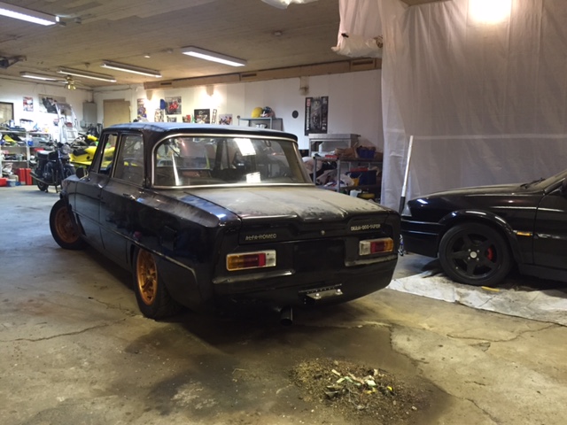

På plass i nytt verksted.
Bilen ble flyttet for egen maskin.
Fungerte helt OK - noen mangler på instrumentering osv.
Den begynte å fuske når den ble varm...
Så da er det fortsatt litt å ta tak i  ;)

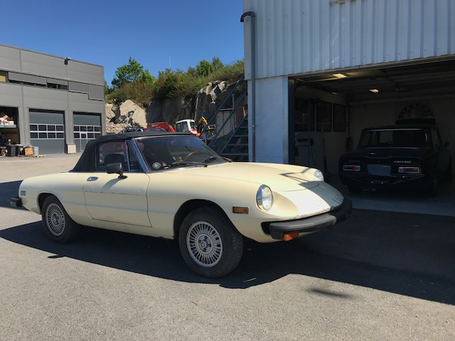

Da har Super'n fått selskap :-)
En Spider S2 fra 1981 (USA-modell)
Tanken er å tilbakestille den til Euro spec, samt få den litt nærmere bakken.
Dette blir en trivelig "konebil" for koseturer.
Ser meget lovende ut! Når regner du med å få Giulian på skilt?
Så hel ut den spidern også!

Giulia'n er på skilter i løpet av sommeren:)
Spideren er overraskende bra rustmessig - litt kosmetisk, samt få den til å gå som den skal

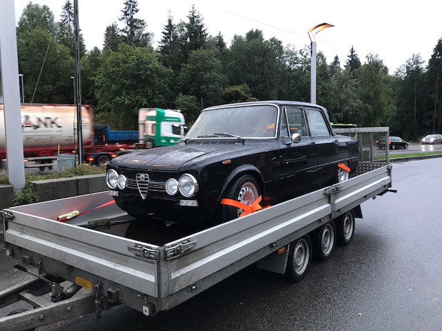

Da er endelig Giulia'n på veg til verksted for litt arbeid:
- 4 hjulskontroll/justering
- Lys justeringer
- Justering av brekk/bremser
- EU kontroll slik at skilter kan hentes ut
Det blir en spennende tid fremover

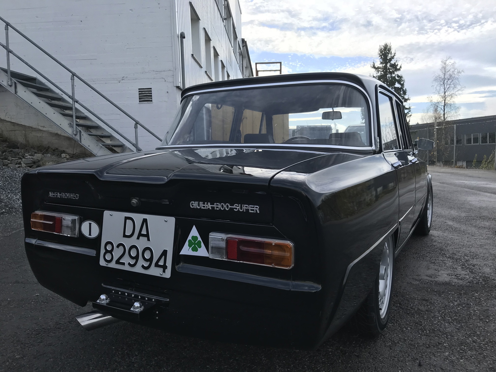

Bilen er på skilter og har blitt brukt litt. Opplever bilen som litt masete å kjøre med 2l motor og 1300 utveksling + at det er noe støy fra mellomaksel. Videre har jeg vært på BT for å få godkjent ombygninger slik at disse kan skrives inn i vognkortet. Bremser og sengesett gikk gjennom uten problemer men de måtte ha informasjon om motor, opphav og HK. Opphav klarte jeg og finne frem, men antagelser på at det var ca 150hk aksepterte de ikke - dette måtte dokumenteres.

Nydelig! Masete sier du, for mye turtall? Aksen er vel bra sikkert? Tenkte jo å kjøre med 1300 drivverk jeg også med 2 liter..
Enig i at 1300 utveksling er alt for lavt. Både på vei og bane faktisk. En periode hadde jeg den aller høyeste utvekslinga fra 2000 GTV, og jeg må si det var helt topp på veien. Bilen gjorde nesten 220 ærlige kmt! Nå har jeg 1600 utveksling, og det er ok på banen, men litt for lavt på veien det også. Har faktisk 1750 aksling på min 1600 Giulia nå, og det er kjempefint.
Jeg fikk bremset bilen hos Igelsrud Performance, og dette godtok de hos biltilsynet. Kostet ikke stort heller.

Ja, 4000RPM for å holde 100 km/t er slitsomt i lengden...

Ja enig - hadde 2000 Bertone tidligere og det var en drøm på landevegen i forhold.
Grunnen til at jeg tenker å velge Ski Motorverksted er at de har kompetanse og deler til forgassere og følgelig kan gjøre en tuning mens vi er på rulla 👍

Ski Motorverksted er ryddige folk å bygger alt av motorer.
Har brukt de selv å er fornøyd men det var til motor maskinering ikke bremsing.
Men de fikser nok det også.
Godkjente 2.0 TS i min Giulia for et år siden det gikk helt fint.
1300/1600 aksel har samme utveksling og 1750/200 Berlina har samme Bertone og noen Spider har 4,10:1.
Men husk at dekk dim gir også store utslag på rpm på motorvei 195/50-15 er slitsomt lav rullediameter.
