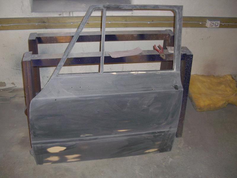

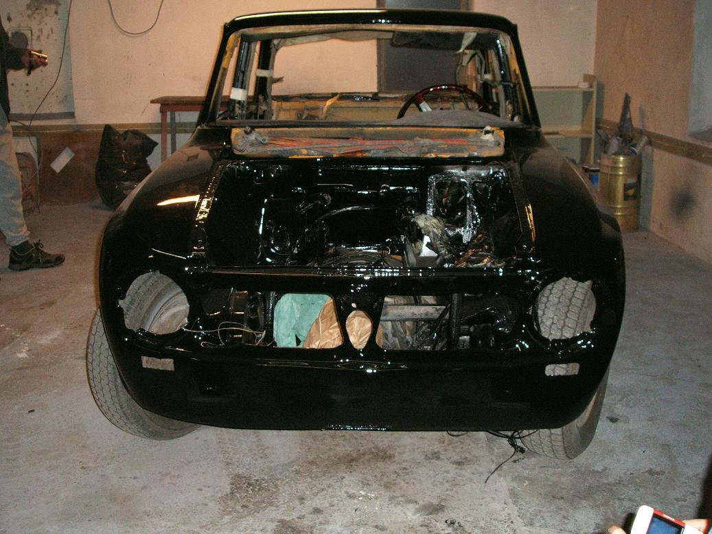

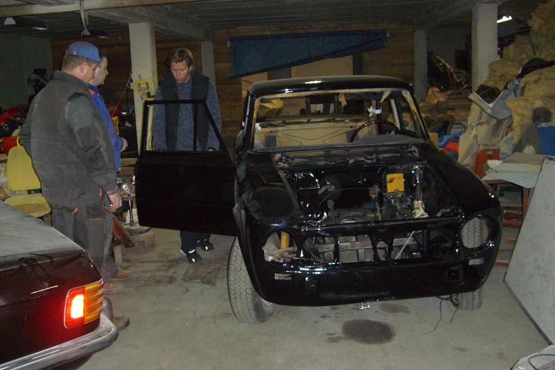

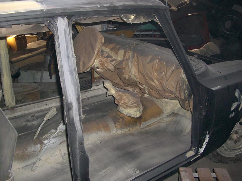

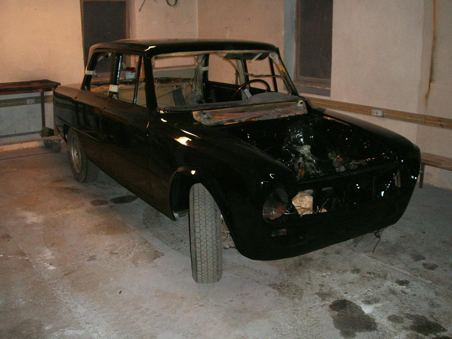

STATUS pr 18.09.07:  Totalrestaurert karrosseri som lakkeres i disse dager
Jeg skal legge inn bilder fra prosessen bare jeg får scannet og samlet sammen.

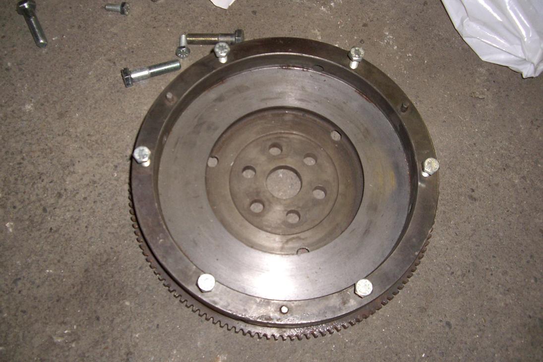

Så var det motor og svinghjul da.  :-\
Har endelig avklart at korrekte bolter skal være:
Svinghjul: M12x1,5 x 30
Clutc: M8x1 x 25
Kvalitet 12,9
Bolter er bestilt hos Zakariassen på Grunerløkka.
Håper å få disse før helgen.  ;D

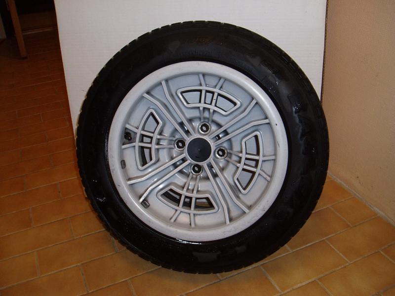

Melberfelgene skal sendes til pulverlakkering.
Men hvilken farge?
Gull - sølv - grå - mørk grå - andre alternativer
Bilen er svart  ;)
Kjør debatt  ;D

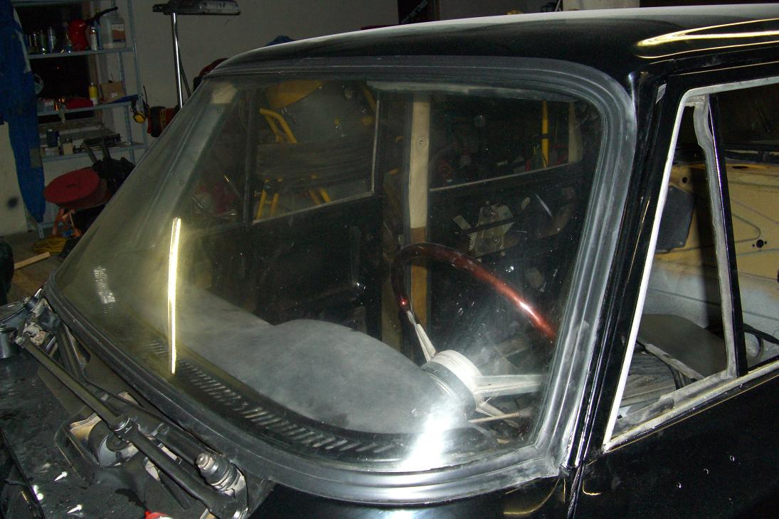

Ikke for og drepe no glede men de blanke listene som sitter festa i det sporet i lista bør settes i før rutene settes i bilen.
Men ut og inn med ruten i dissa gode gammle bilene er jo gjordt i en fei.
Stå på med knall fin bil.
