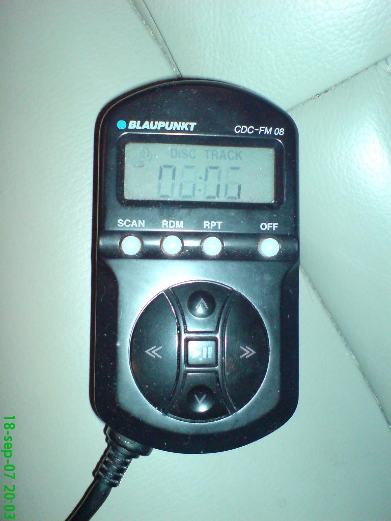

Jeg har en 166 2000 mod med en Blaupunkt cd skifter montert i bagasjerommet. Det er en liten styringsenhet inne i bilen jeg styrer den via. Problemet er at den har en tendens til og "låse" seg slik at jeg må ta sikring nr 4 for og resette den. Noen som kjenner til systemet? Det mest iriterende er at når den har låst seg virker ikke radioen heller.
Når jeg skal spille av cd må jeg ha radioen på 88,7 for og få lyd.

Da er vel dette neppe noen orginal løsning men en som går på FM modulator, kjøp en ny sånn de har blitt mye bedre de siste årene og koster en hundrelapp eller to.

Hei, det er helt korrekt en FM modulator. 166 har orginalt cd veksler fra Becker og det er kun denne som lar seg kontrollere av ICS'en. Har en ny Belkin fm modulator liggende i innpakking som du kan få for en hundrings + porto.

Hjelper det med ny FM modulator når det er denne "dingsen" som låser seg? Det kommer 4 streker i displayet som ikke forsvinner når en tar av tenninga en gang.

Nei, må nok ha samme som den på bildet, tror jeg ville sjekket med Blaupunkt eller droppet hele saken og gått for en mp3 versjon.
