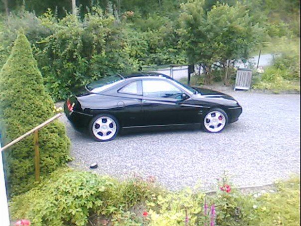

Standard 1995 mod GTV 916 2.0 TS med sort skinn 150hk. 17" Devino Road Consepts felger med 215 45 17 dekk.
Ønskelisten er 18" Zender Sienna felger eller Zender Milano ;D Full powerflex med nye dempere og fjærer. Muligens ett ragazzon annlegg med dobble utblås..

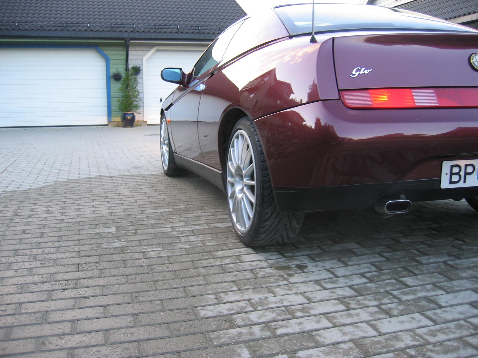

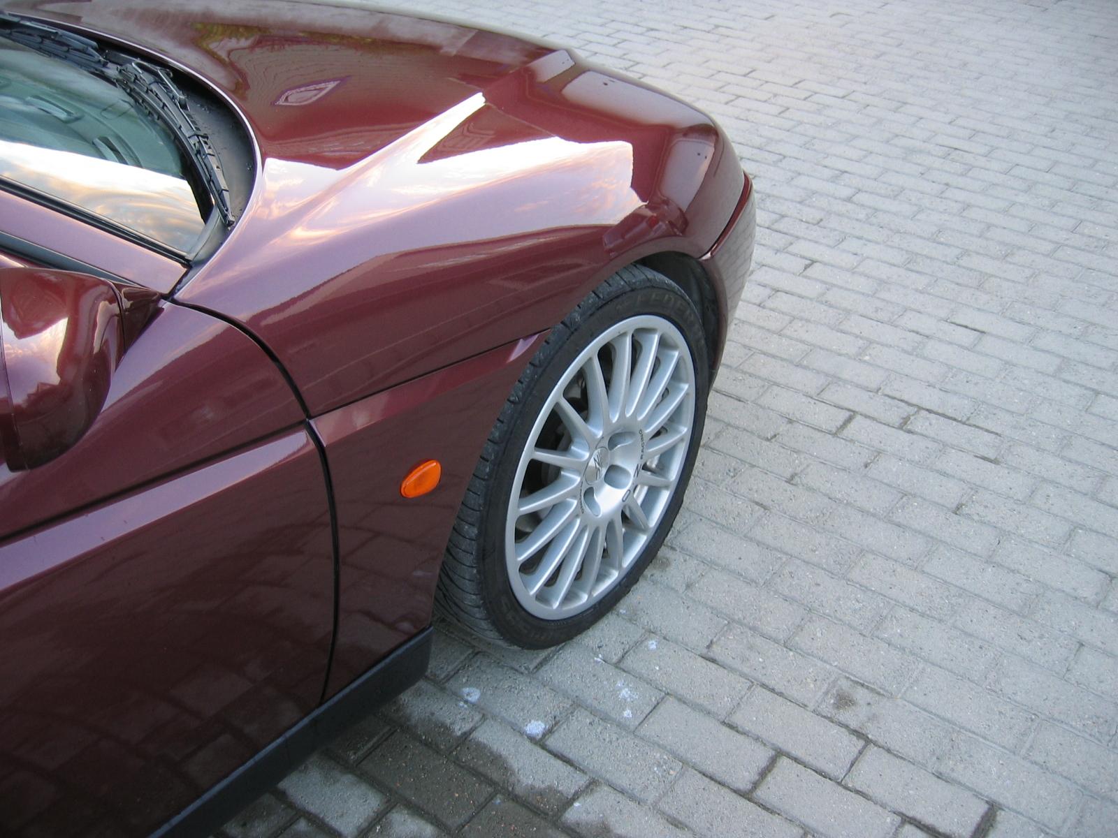

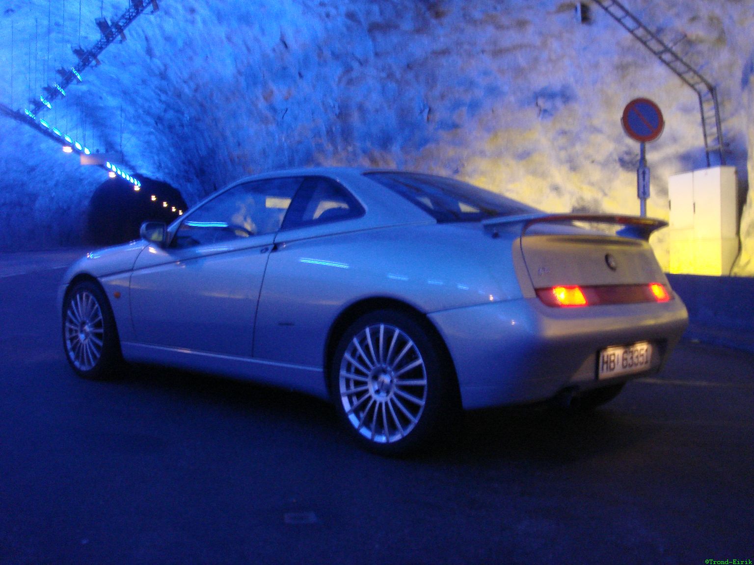

Det er en 2000mod 2,0TS med en noe spesiell lakk. Azzurro Nuvola perlemorlakk.
Desverre har jeg enda ikke greid å fange lakkens fargespill på bilde enda. Man blir tydeligvis ikke flink fotograf selv om far, bror og søster er fotografer ::)
Har ingen store planer for GTV'en egentlig, men kunne tenkt med 4 utblås bak for å få en litt heftigere hekk, og så tror jeg kanskje den må senkes et par cm med tiden. Etter bildene er tatt har den fått hvite blinklys fra Novitec, som forøvrig var et helvette å montere...
Kan forøvrig legge til at bilen min i tillegg til en spesiell lakk også har et litt spesielt interiør. setene og dashbordet er mørk blått, med litt gråskjær i. Høres kanskje sært ut, men det står faktisk meget pent til bilen. syns jeg da... ;D
PS: den plommerøde GTV'en på det siste bildet tilhører mitt søskenbarn i Trheim. Det er en TB fra 1996 :)
