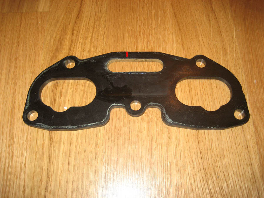

Checkade "packning" - eller vad man nu ska kalla det; under spjällen på min 33 16V boxer.
Vid kanalen för kylning så är det en spricka, från utsida - och nästan helt in till kylvattenkanalen. Det är i stort sett likt på bägge sidor.
Det syns lite dåligt på bild - så därför har jag bara följt sprickan och lagt i rödfärg i Photoshop för att det ska synas tydligare.
Jag räknar med att jag borde få bytt detta ?
Var får man ev. fatt i nytt ? Rosso ? EB Spares tror jag inte har till 33'or.
Kan man ev. skära till dem själv i något passande material?
Vet inte helt vilken funktion de har. De är i bakelit-liknande material och ganska hårda.
Dette er vel ingen pakkning, men ett mellomstykke ! går sikkert fint an å få laget i alu med vannfres ! Vet ikke hva noe sånt hadde kostet og vet ikke hvem som kunne gjort det :P
Det är helt riktigt ett mellanstycke. Packningarna hade de. Dem har jag också beställt.
Men, det är klart om någon kan laga det i aluminum så kunde det fungera. Men den var inte så illa dyr hos Häckner. 15 euro.
Packningarna 10 euro per styck. Behövs 4st. Och 2 mellanstycken.
Klart den kan lages i alu men noe av grunnen til at den er i plast/bakelitt erat det ikke overfører varme like lett.
